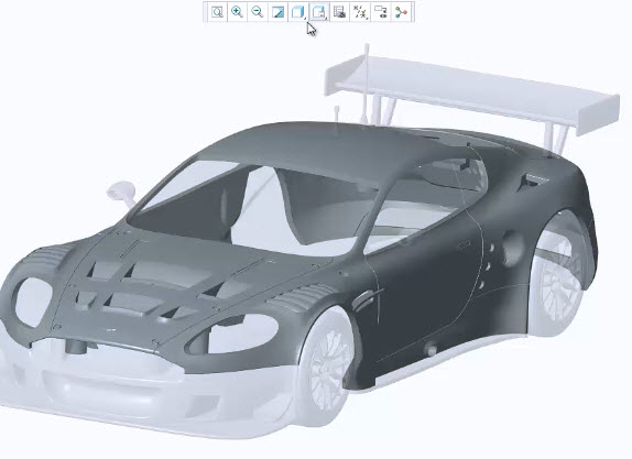

区分活动元件与非活动元件变得更为容易。 用户界面位置:在“图形”窗口中,右键单击元件并选择“激活”(Activate)。
当使用含非活动元件的装配时,显示的质量得到了改进。激活装配中的元件 后,可以在“图形”窗口中清晰地看到哪些元件处于活动状态,以及哪些元件处于非活动状态。从而帮助您更有效地了解当前正在使用的零件的上下文。 例如,如果将“显示样式”(Display Style) 从“带边着色”(Shading With Edges) 更改为“带反射着色”(Shading With Reflections),则活动元件与非活动元件的外观将会发生改变。
