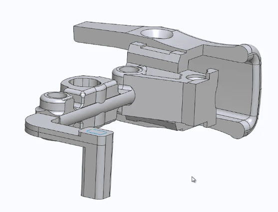

摘要: 改进的活动工具栏和新浮动操控板增强了模型操作范例的直观性。可对更为 丰富的工具及工具选项进行上下文相关访问,从而将注意力集中到几何上。 活动工具栏可根据您的选择提供最适用的工具,且拖动器可快速与默认工具 ...
视频简介
增强的活动工具栏和新浮动操控板对用户交互操作进行了改进,同时允许用 户访问更为丰富的工具。
改进的活动工具栏和新浮动操控板增强了模型操作范例的直观性。可对更为 丰富的工具及工具选项进行上下文相关访问,从而将注意力集中到几何上。 活动工具栏可根据您的选择提供最适用的工具,且拖动器可快速与默认工具 (如“倒圆角”(Round)) 进行交互。为直接访问工具选项的组合,已引入工具模 板。可在打开工具或在工具内打开时选择模板。使用工具时,最重要的工具 选项在折叠形式的浮动操控板中可用。需要访问更综合的控制时,可展开浮动操控板来访问所有选项。可通过“PTC Creo Direct 选项”(PTC Creo Direct Options)对话框中的多种选项来控制和定制浮动操控板。
