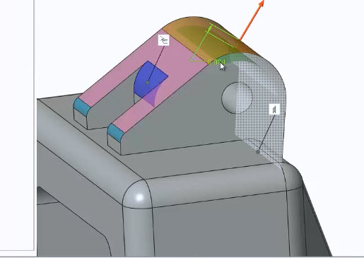

视频简介
检测到相切情况后,可使用多种选项对其进行控制。
对选定几何所做的几何修改经常会影响到相邻几何,特别是涉及到切向过渡 时。几何修改工具,如“移动和旋转”(Move and Rotate)、“偏移”(Offset)、“替 代面”(Substitute Faces) 和“修改解析”(Modify Analytic) 完全支持这些相切情况。默认情况下,这些工具将检测相切情况、保留相切并提供最常用的预期 结果。此外,还会提供多个选项用于控制定义了相关相邻曲面适应性的相切 保存逻辑。例如,可固定相关曲面和边的位置及其他特性。一般说来,可详 细指定相邻曲面适应性的自由度。建模工具已得到改进,可支持高级修改的需求来帮助您对相切几何情况的几何结果进行控制。
