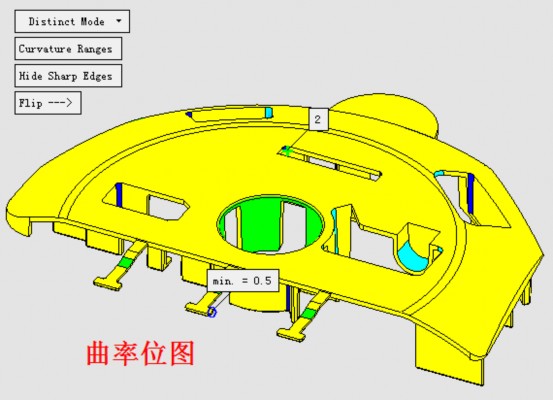

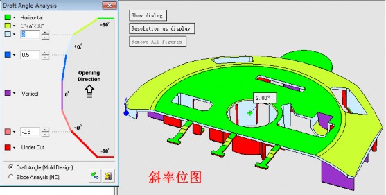

九. 未分模之前对产品的分析功能强大,在未分模时即可以 查看到产品的分模属性,完全动态的分析到产品的曲率与拔 模角度。
产品的分析功能全面,无论是斜率的分析还是曲率的分析,都随鼠标动态查
看,并且系统自动按颜色标识出各个阶段的斜率与曲率,一目了然!

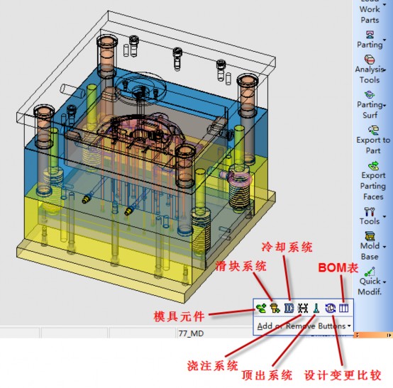

十. 各种系统性的组合使得 Cimatron模具设计自成风格, 分为模架、冷却系统、顶出系统、浇注系统、流道系统等几 大块。
模具设计中的几大块,系统都分门别类的区分开来,每个大块都有相对应的
专业功能来完全控制。这些块与块之间既然独立又相连,方便修改与操作的同 时,软件也综合了模具设计中要用到的每个指令形成一个完整的模具设计系 统。
