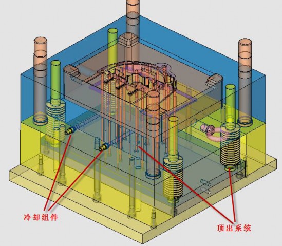

十一. 冷却系统、浇注系统、顶出系统等均与各类标准件密切 相关连,支持非标,并可自定义模具组件作为自用标准。
各个模具上的组件,反应在绘图区的模具上的效果

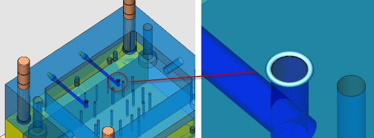

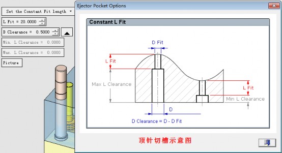

十二. 各部份细节的设置与组件设置时,更为趁近模具原理与 想要的结果。
如:顶针后段的间隙,防水胶圈的间隙,软件 都能自动设置以达到工艺合理。
各个细节的设置,软件遵循正常作业的习惯,防水胶圈自动切割,顶针间隙
自动切除,这些都是软件人性化的方面,用户不用去做这些繁琐的收尾工作。
