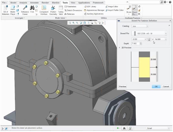

人尽皆知的一个事实是,许多产品中都会涉及到紧固件。因此,大多数用户都要花许多时间将紧固件装配添加到 3D CAD 模型中。他们需要安装螺丝,安装螺母,安装垫圈,生成孔,而且还不能忘了打埋头孔,等等。
每个版本的 PTC Creo Parametric 都提供一些紧固件功能。而使用 PTC Creo 3.0 和 PTC Creo Intelligent Fastener Extension (IFX) 时,您只需花几个步骤——很少的几个步骤,就能建立起这些连接。此外,这些操作还能获得更加可靠的结果。这是因为,新的扩展包比以往提供了更多的紧固件装配创建选项,而且它会确保将紧固件置于合适的位置以及根据相关标准打孔。 PTC Creo IFX 分为标准版和高级版两种。
在标准版 PTC Creo IFX 中,您可以在任何点、轴或孔上装配螺丝。只需单击紧固件位置,从库中选择螺丝,然后选择详细信息:埋头孔、螺纹、垫圈等等。如果需要,日后您始终都能重新装配、重新定义和删除紧固件。 标准版也能处理阵列。例如,如果您打算装配已经属于阵列一部分的紧固件,PTC Creo IFX 会提示您对整个阵列重复相应操作(但它不会强制要求您这么做)。
在高级版 PTC Creo IFX 中,除了装配螺丝,您还能装配定位销。您也可以定制紧固件,并要求系统在模型发生变更时自动检查紧固件的完整性。例如,如果您加厚了含紧固件的壁的厚度,系统会提醒您定位销或螺丝长度目前过短,无法建立连接。
使用 PTC Creo Intelligent Fastener Extension 时,您可以更加轻松地处理螺丝和定位销连接,从而减少操作步骤,提供更多选项,以及帮助您更快完成设计。 PTC Creo IFX 中的这些功能只是 PTC Creo 3.0 提供的众多新选项的一小部分。请浏览本博客了解更多演示视频。而且,不要忘了经常访问本博客,还有若干演示视频不久就将发布。 如欲了解更多免费教程,请访问 PTC University Learning Exchange。有关 PTC Creo 3.0 的更深入培训,请查看 PTC Creo 课程表立即联系培训顾问
