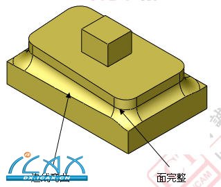

步骤2  添加圆角
单击【圆角】 ,选择如图4-7所示的边线,设置【半径】为0.2in,并确保选择【切线延伸】选项。
图4-7
步骤3  选择【保持曲面】选项
展开【圆角选项】选项组。选择【保持曲面】选项,单击【确定】。
如图4-8所示,外部面的边线变得有些弯曲,而生成的圆角曲面仍然完整。
图4-8

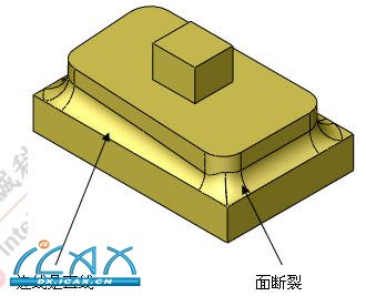

步骤4  选择【保持边线】选项
编辑圆角特征,选择【保持边线】选项。
如图4-9所示,外部面的边线仍然是直线――和添加圆角之前一样,而生成的圆角曲面断裂了。
  图4-9
在本例中,【默认】选项与【保持边线】选项的功能相同。一般情况下,SOLIDWORKS软件根据几何条件自动选择扩展方式。
