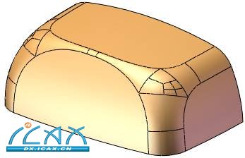

逆转圆角
【逆转圆角】是复杂的圆角类型,生成的圆角细致而奇特。
逆转圆角应用于三条或更多圆角边线相交的一个顶点。
操作步骤
步骤1  打开零件
打开零件“Setback_Fillet”,如图4-18所示。
图4-18
步骤2  添加圆角
单击“圆角” ,输入【半径值】为0.5in,勾选
【多半径圆角】选项,如图4-19所 选择如图4-20所示的5条边。
图4-19               图4-20
步骤3  指定半径值
在指定逆转参数之前指定圆角半径值比较方便。通过标注比较容易识别边线所对应的半径值,如图4-21所示。
图4-21
步骤4  选择逆转顶点
展开【逆转参数】选项组,并单击“逆转顶点”如图4-22
图4-22
步骤5  指定逆转参数
当输入了逆转参数值后,在应用该数值的边线上将显示一个箭头而且每一个边线都分别有一条引导线,如图4-23所示。
完成逆转参数设定,如图4-24所示。
图4-23
图4-24
步骤6  显示结果
单击【确定】,完成的零件如图4-25所示。
步骤7  保存并关闭该零件
图4-25
