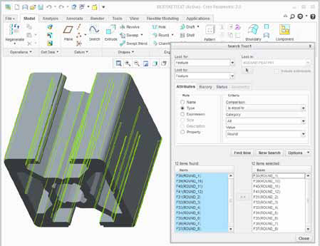

利用“搜索”功能,可以轻松找到任何对象的所有实例。要使用搜索功能,请按 Ctrl+F。“搜索工具”(Search Tool)对话框将会出现。在此对话框中进行选择。例如,如果想要程序查找“倒圆角”,则可以指定系统查找倒圆角类型的任何特征,如图1中所示。
PTC Creo 将会在对话框的“找到的项”(Items Found)部分中显示倒圆角的所有实例。要对这些项执行操作,请按 Ctrl+A 以将这些项移到“选定的项”(ItemsSelected) 框中。现在,可以消除所有倒圆角,以通过隐藏倒圆角特征来简化要执行 FEA 的模型
通过使用“搜索”功能,可以确保找到所有实例,而且无需花费时间来目视检查整个模型。
