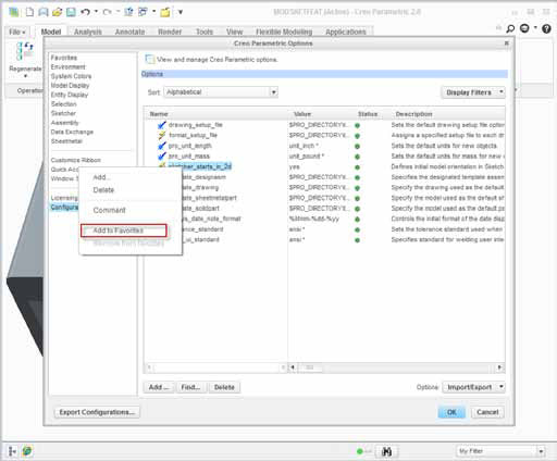

要创建收藏夹列表,请转到“文件”(File) 菜单,选择“选项”(Option),然后选择“配置”(Configuration)。在出现的配置编辑器中,选择所要的选项,然后右键单击它以将其添加到“收藏夹”列表中,如图 4 中所示。

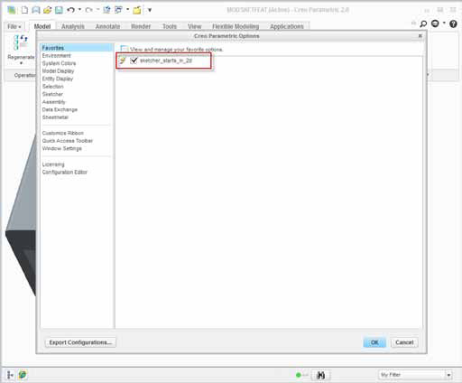

在要使用收藏夹时,只需转到“文件”(File) 菜单,选择“选项”(Option),就能看到收藏夹列表。直接选中或取消选中要启用或禁用的项。例如,假设您经常使用“sketcher_start_in_2d”特征。在您进入草绘器时,PTC Creo 会调整零件的方向,让您面对着草绘平面。但是,有时候您也可能想在 3D 环境下进行草绘。利用“收藏夹”(Favorites) 选项,您可以直接单击“选项”(Options)菜单,选择“收藏夹”(Favorites),然后使用复选框更改配置选项,如图 5 中所示。
图 4 :使用此屏幕定义配置收藏夹的列表。
图 5 :通过使用“收藏夹”(Favorites) 菜单立即更改配置设置。
