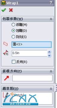

包覆特征操作步骤(5-8)
步骤5  退出草图
步骤6  包覆
单击“包覆” ,选择圆柱面作为【包覆草图的面】。在【包覆参数】中选择【蚀雕】选项,设定【深度】为0.5in,如图4-47所示。如果没有预先选择草图,系统将提示用户选择【源草图】。
图4-47
步骤7  结果
对凸轮轨迹中的所有角添加半径为1.0in的圆角,如图4-48所示。
图4-48
