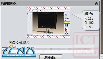

       近日,有客户跟我反馈,就是说在PhotoView360进行贴图时,由于贴图的图片来源十分广泛,很难预料,无法一下子通过肉眼就能识别出它RBG到底是什么。假如这个图片是来由公司内负责平面设计的妹纸(其实也是有帅锅的)制作的,那还可以当面去问问,了解一下,要是图片是来自网络的话,那就很难判断了。
       了解贴图的RGB是很重要的,因为模型的某些部位用了贴图,而某些部位还是会有时候用到添加一些颜色来进行衔接的。如果后者设置颜色的时候,RGB颜色对,模型的颜色和贴图衔接的地方,就会出现色差,视觉效果就会差了很多。
       这里提供一个小技巧,非喜勿喷。截图和编号标记,结合以下要点,
       1.    进入贴图编辑状态。
       2.    选取“图象”tab
       3.    掩码图形处选择“可选颜色掩码”
       4.    点击左下侧的吸管图标,此时光标变为有吸管的状态
       5.    此时把光标移到上方的图片区域,就会显示出当前的RGB信息。
图1
图2--局部查看RGB
