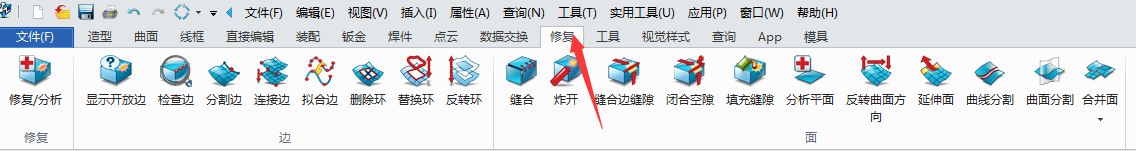

方法一:修复产品
通过修复模块,能够帮助设计工程师有效避免抽壳失败的情况。
不过,有些三维CAD设计软件的修复模块,对工程师的要求非常高,需要工程师掌握专业的理论基础和丰富的实操经验,对于点线面的关系有充分的理解和把握,才能在进行修复操作时做到运用得当。这对于三维CAD设计软件的初学者来说,门槛和难度过高,无法进行操作。
相反,中望3D的修复检查功能简单实用,且智能易上手,即使是刚入门的设计人员也能够轻松应用:在设计过程中可直接使用这一修复模块,实现“排查设计缺限-快速定位问题-解决问题”全系列实时修复,便捷高效。
图/中望3D修复模块的各项操作功能键
图/中望3D可实现设计过程的实时修复

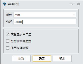

方法二:设置精度
零件的精度是一个与零件大小的相对值,有效值范围为0.01到0.0001。需要注意,当提高零件精度(减少相对精度的数值)后,零件再生的时间也会加长。
工程师在中望3D中可按照以下步骤进行精度设置:编辑——参数设置——输入数值——确定
图/中望3D的精度设置界面
部分初学者由于经验不足,未能把握好设置的这个精度值,可能依然会出现抽壳失败的情况,对此无需担心,中望3D修复模块可以很好地弥补初学者在这方面的短板:只需要在执行抽壳之前,使用中望3D的修复/分析模块,去发现实体中临界状态的几何,比如细小边、面等,同时规避一些圆角参数不恰当导致曲面相交无法抽壳的情况,就能顺利地完成抽壳了。

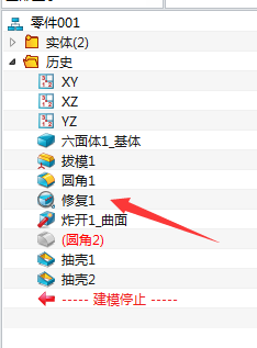

方法三:逐步排查,简化倒角特征
逐步排查、简化倒角特征在产品设计的实际过程中,对快速定位并排查问题起到很大的帮助。工程师可以将特征逐步隐含到抽壳失败的上一步,调整倒角的参数来排查原因。因为内侧的R角半径,等于外侧半径减去薄厚,因此,一般情况下,如果倒角大于壁厚,那么出问题的几率会比较大。所以,为了保险起见,一些无关紧要的倒角,可以安排到抽壳命令后再进行,但需要注意的是,抽壳后的倒角命令不是等壁厚的,对于即将冻结的图档,一定做好前期检查。
