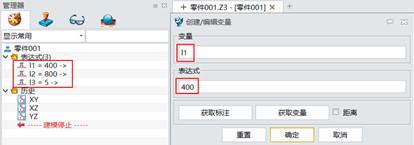

新建的零件名称可以自己定义,然后通过下拉菜单插入变量。
先分别创建3个变量:L1=400,L2=800,L3=5(图1)。
图1 创建变量

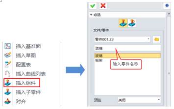

第二步:创建子零件。
在绘图区空白处右键选择插入组件,分别插入两个零件,此处把两零件分别命令为“窗框”和“玻璃”。
图2 创建子零件
以上操作完成后,切换管理器到装配管理器就可以看到图3中的两个零件。
图3 新建的零件

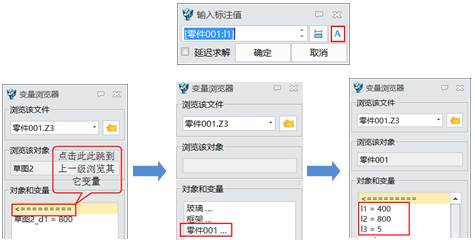

b.双击尺寸进行尺寸修改,点击选择对话框的字体A,即会弹出变量浏览器,如图5所示。
图5 变量浏览器
通过点击图5中的红框处,即可跳到上一级浏览变量,点选零件001,选择变量L1,选择后就可以关闭窗口,同理可更改另外一个尺寸,然后点击退出草图。这步操作就完成了以定制好的变量来驱动框架零件大小的设置。

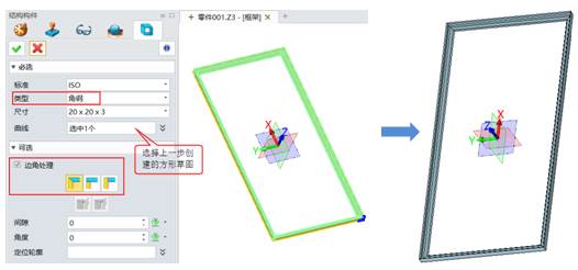

c.使用焊件模块的结构构件功能创建框架。
图6 创建框架
图6中的右图就是最终的框架效果图,完成后就点退出按钮回到零件01的装配环境。

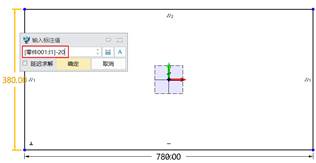

第四步:插入草图,设定变量。
双击玻璃零件,插入方形草图(图7),在关联变量时,选中变量,然后在变量后减去20,另外一个尺寸也做同样的处理,减少的幅度则根据设计师的实际设计要求来操作。
图7 插入草图

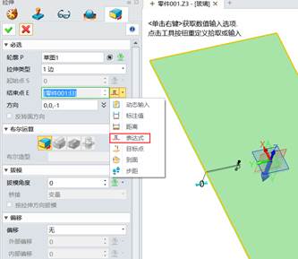

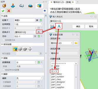

第五步:拉伸。
设定完关联变量后退出草图,做拉伸操作。拉伸距离选择“表达式”(图8),在弹出的变量浏览器选择L3变量(图9)。
图8 拉伸距离选择“表达式”
图9 选择L3变量
这样玻璃的3个关键尺寸就都可以实现以变量来控制变化了。
