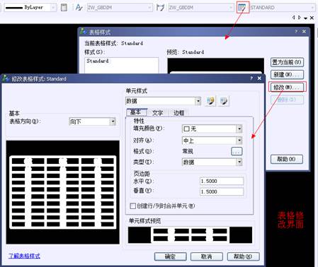

如下图所示,中望CAD的表格功能可以通过表格样式的方式来自定义表格样式。

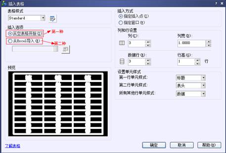

定义好的表格,我们可以通过“TABLE”命令来调用插入表格的对话框。中望CAD提供有两种插入表格的方式:一.直接插入定义好的表格样式,二.通过excel的导入来进行表格的插入。通过第二种方式可以达到excel到CAD的交互模式,如下图:

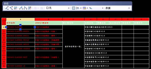

值得一提的是,通过excel导入到中望CAD中的表格支持excel的行列操作,可以通过表格编辑的对话框来实现表格的对齐模式,单元格的各种操作等等,如下图:
