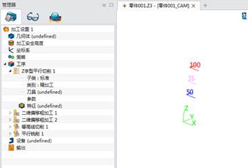

第一步:建立常用加工的工序
应用中望3D新建加工方案后,需建立常用的(2轴,3轴)的加工工序,如图1所示,并将其设置为常用的参数。
图1新建加工工序

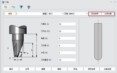

第二步:建立刀具库
在加工方案点击“刀具”命令,选择从库加载,也可以手动输入刀具名称和规格尺寸。此外,工程师还可以根据工作需要,把一些特殊或者企业专业的刀具添加到中望3D的刀具库中(图2),方便以后直接调用,设置完成后保存。
图2建立的刀具库

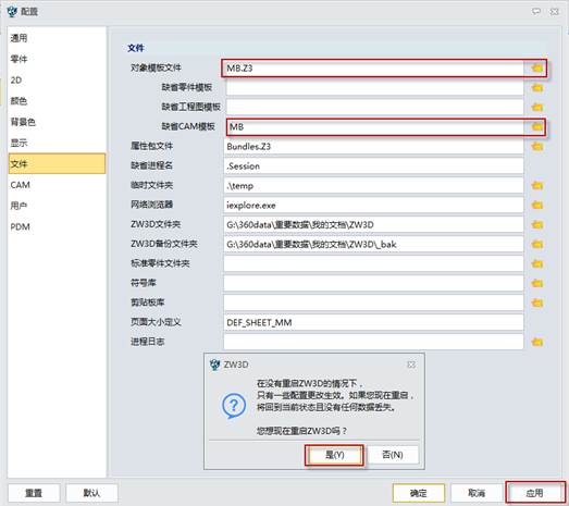

第三步:在配置选项指定CAM模板文件
点击主菜单的“实用工具”中的“配置”选项,指定对象模板和CAM模板文件的路径,并选择“应用”,软件将提示重启软件,选择“是”即可,如图3所示。
图3指定CAM模板文件
经过以上三个步骤的操作,中望3D-CAM模板就制作完成了,进入加工方案时会自动导入模板,如图4所示。
图4自动导入模板
