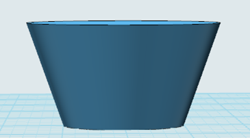

4.选择特征造型 ,点击放样 ,按顺序分别点击两个椭圆形,可得:

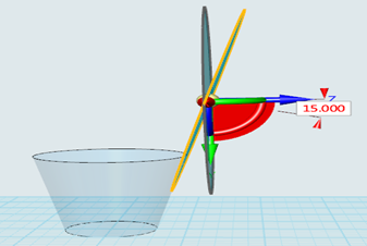

6. 选择基本编辑 ,点击移动 ,选择动态移动,选择绘制的圆形,YZ方向旋转15°,如图可得:

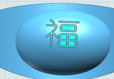

9.选择草图绘制 ,点击预制文字 ,输入福字,高度10,放置如图位置,可得:
10. 选择基本编辑 ,点击移动 ,选择动态移动,选择绘制的文字,XZ方向旋转7°,可得:
11,选择特征造型 ,点击拉伸 ,选择文字,选择对称,输入拉伸高度1,可得:

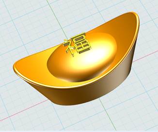

12.选择特征造型 ,点击圆角 ,选择上下边输入半径1,可得:

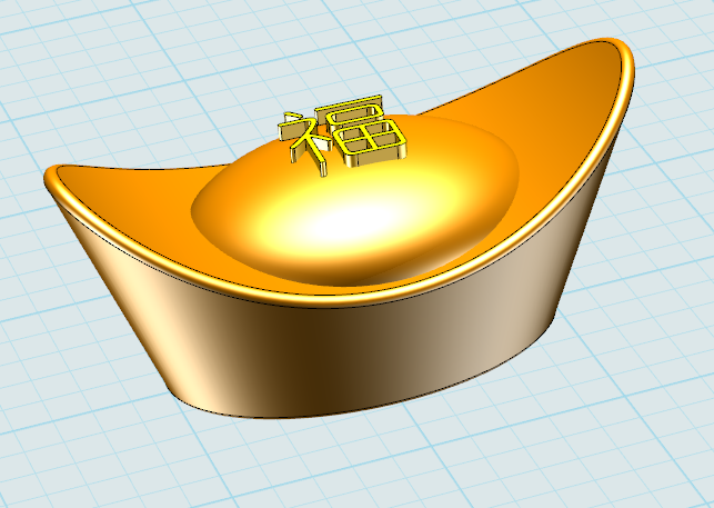

13. 点击材质渲染命令 ,添加自己喜欢的颜色,最终效果如图所示:
