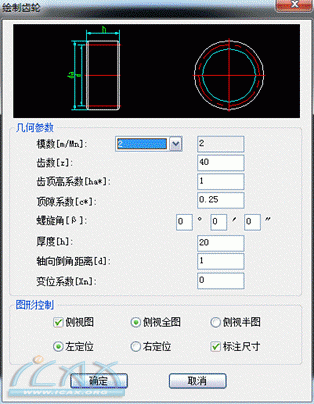

打开中望机械CAD软件之后,输入命令GEAR或者点击菜单在机械制图下选择‘齿轮设计’,调出齿轮设计对话框 ,如下图(图一)所示:
图一
调出如图一所示的对话框后,此时,我们就可以根据我们所需要的齿轮类型来选择不同类型的齿轮绘制方法。
譬如我们点击左上角的第一个,它会弹出如图二所示的对话框,其中就包括了齿轮的简单预览图、几何参数的输入区域以及图形控制。
图二
同时,在绘制时,我们希望它绘制结束后,直接带有尺寸,这时我们只需要在“标注尺寸”的小方框内打上勾就可以,在这里面,我们只需要根据我们所需要的一些几何参数,选择图形控制方法(图形控制主要包括了左定位或者右定位,以及视图的选择),点击下方的确定就可以来绘制我们所需要的齿轮零件。

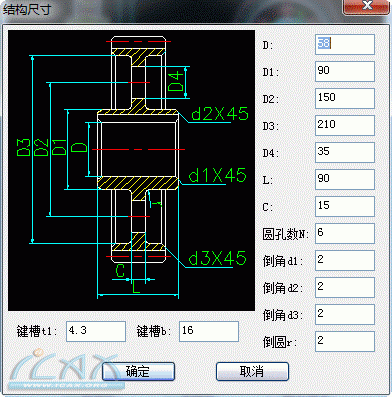

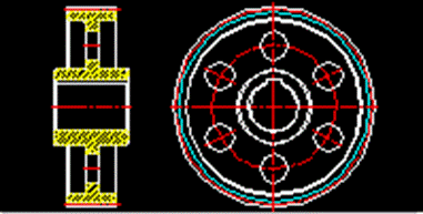

因为我们刚刚选择的第一个齿轮是一个比较简单的齿轮零件,所以我们看到的几何参数就是这些,但如图三所示的齿轮零件,它的几何参数和结构相对来讲,要复杂得多,所以我们在输入GEAR命令后,选择第三排的第一个,点击进去,此时,我们就可以在几何参数下面发现,多了一个按纽“结构尺寸”,点击此按纽,我们就可以对它的结构尺寸来进行参数设计(只需要根据我们的目标结构相对应的数据输入到文本框内即可),如图四所示。
图三
图四
在图四中,我们把它的结构尺寸直接用手输入到相以应的文本框内,然后再根据它的几何参数和控制方法,来得到我们所需要如图三所示的齿轮件。这里,我们只是简单的讲了两种,我们从图一也可以看出,目前在中望机械CAD软件里供我们选择的齿轮设计一共有六个,我们只需要根据自己所需要的样式来选择我对应的齿轮零件,从而根据参数、结构数据来完成我们所需要的工作,其实中望机械CAD软件还有很多实用功能,能方便CAD设计师提高工作效率,有兴趣的朋友可以试用一下。
