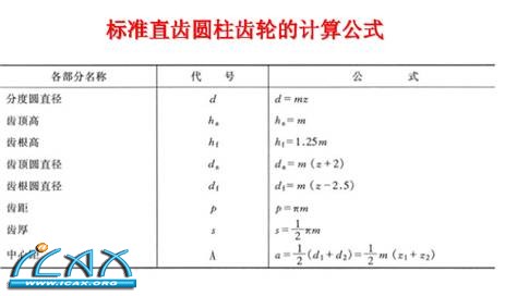

2、齿轮计算公式

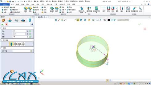

3、根据齿轮计算公式建立圆柱体
齿顶圆直径=4*(24+2)=104
分度圆直径=4*24=96
齿根圆直径=4*(24-2.5)=86
基圆直径=cos(20)*d=90.2
4、紧接上步操作,接下来需要跟据齿轮参数定义圆柱体,如下图

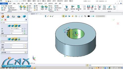

5、还需要跟据齿轮参数定义内孔,如下图:
6、接着完成定义键槽,如下图

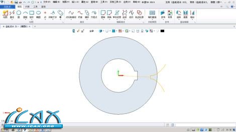

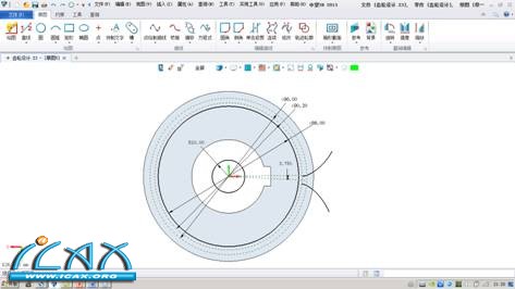

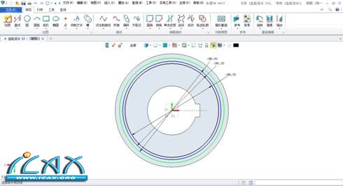

7、进入草图,画分度圆,齿根圆,基圆,如下图:

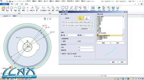

8、在这里中望3D提供了渐开线齿轮的方程公式也可以自定义公式,给设计师在设计齿轮带来了更高效根据圆柱齿轮渐开线方程,填写方程参数,如下图:

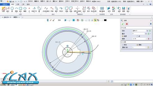

9、建立圆柱齿轮渐开线,跟据角度与齿数、模数定议两个齿间距角度3.75

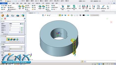

10、镜像渐开线,如下图:
11、连接渐开线与齿根圆线,如下图:

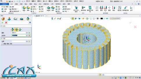

12、拉伸裁剪体,如下图:

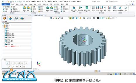

13、旋转裁剪体数23个,修剪齿轮,如下图:
通过中望3D演示正确修改齿轮的参数化数值,改变齿轮的形状等以上步骤操作,从而生产出符合企业的所需要求规格,满足企业对三维CAD建模数据的精确需求,有利于更形象的对所设计的工件直观观察,大大减少了实际生产加工中的浪费。值得注意的是,中望3D最新推出手把手式的功能教程(//www.zwcad.com/community/thread-10773-1-1.html),提供最快上手、最简易的学习模式,让初学者短期内从入门到精通,娴熟掌握一门三维CAD软件技术。
