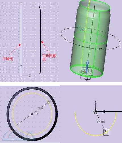

首先我们创建一个草图,定好中轴线(总高115)和可乐罐的基本轮廓线。然后使用旋转命令让轮廓线绕轴线360度旋转创建出基本轮廓,接着在中轴线底部为中心的平面上画一个大圆(R25),在大圆的边上再画个R2.0的小圆。

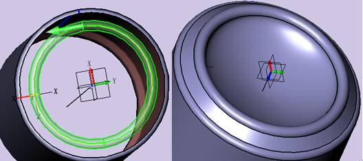

然后启用扫掠功能,让小圆沿着大圆扫掠过去,画出底部瓶脚,通过直纹曲面把瓶脚和轮廓缝合起来,通过圆顶功能把底部凹面做出来。

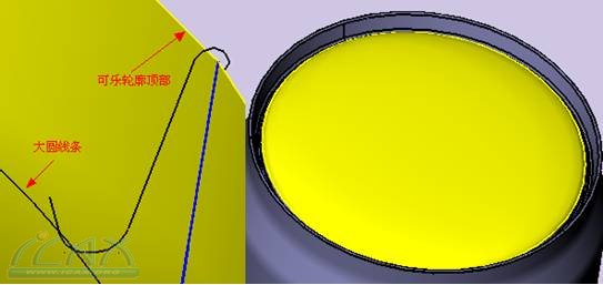

接下来画顶部,先在顶部偏低一点的地方(112mm处)创建一个平面(可将底部平面偏移上来),画一个大圆(R28),然后画个草图勾勒出一个大概的凹槽,再通过旋转命令让凹槽绕轴线360度旋转。以大圆为边界做一个稍稍凸起的圆顶。

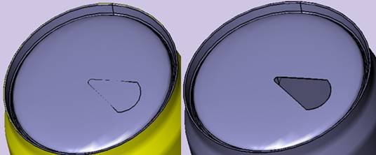

再在顶部画出拉环的轮廓,选中该轮廓进行实体拉伸,用面修剪功能把拉环缺口修剪出来。

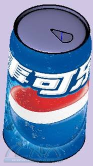

最后对可乐罐的主体进行抽壳处理,再通过纹理贴图功能将可乐的标签黏贴到可乐罐上,这样可乐罐就画好了。
