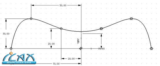

1. 在XY平面上创建草图1,使用样条曲线 创建图1所示的轮廓。(提示:先创建6个点,然后再使用样条曲线命名,且右边三个点与左边三个点保持对称。)
图1

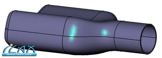

2. 对草图1进行拉伸操作,起始点为70,结束点为200.
图2

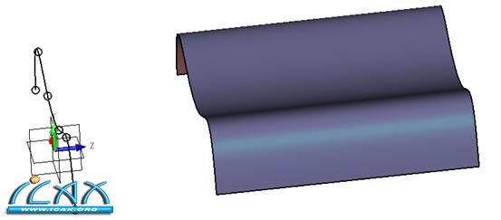

3. 在XY平面上创建草图2,草图轮廓及标注如图3所示。
图3
