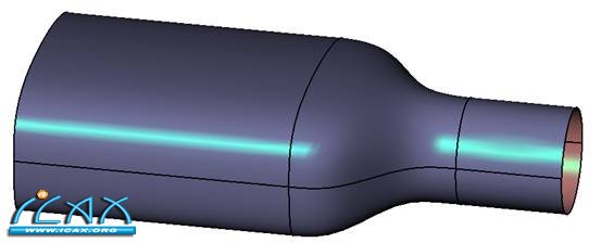

9. 使用“反转曲面方向”功能 ,改变原有曲面方向。
图9
10. 使用“直纹曲面”功能,选择图10中的高亮边。
图10
11. 创建一个球体,对模型进行裁剪。使用“球体<减运算”功能 ,圆心位置为(0,0,540),半径为360。
图11
图12
12. 对瓶子底边进行圆角处理,圆角半径为10mm。
图13
13. 曲面进行抽壳操作,生成壳体,厚度设为-2。
图14
