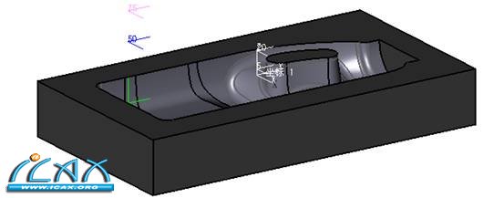

1. 此次要加工的零件为一个模具型腔,如图1所示。
图1

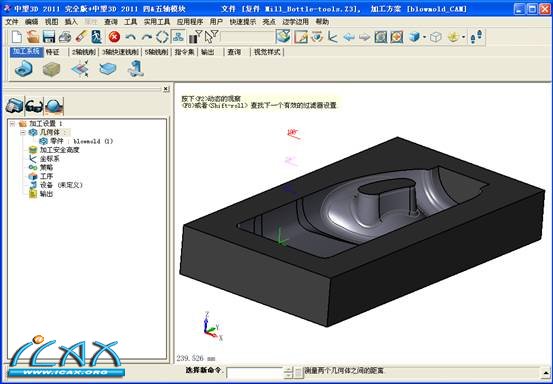

2. 在图形窗口点击鼠标右键,选择加工方案,进入数控加工编程界面。
图2

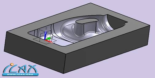

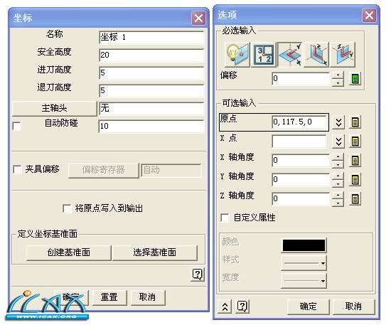

3. 在加工模具型腔时,工件坐标系应该为于工件的中心,所以在进行数控编程之前需要重新定义左边系。点击方案管理器中的坐标系,将安全高度设为20,进刀退刀高度设为5,自动防碰为10,然后点击创建基准面选项,通过计算可知道工件中心在初始坐标系的坐标为(0,117.5,30),所以可通过XY平面在Y方向偏移117.5mm,从而创建坐标1的基准面。结果如图4所示。
图3
图4
