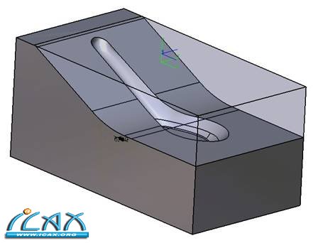

1. 打开零件,对其进行定位,定位后的零件位置如图1所示,然后进入加工模块。
图1

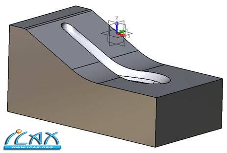

2. 设置加工安全高度,安全高度设为50,进刀和退刀高度为5。
图2
3. 创建加工毛坯,使用加工系统工具栏上的插入坯料功能,坯料参数保持默认值,得到的毛坯如图3所示。
图3
