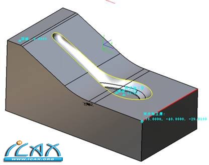

摘要: 汤匙模具加工教程1. 打开零件,对其进行定位,定位后的零件位置如图1所示,然后进入加工模块。图12. 设置加工安全高度,安全高度设为50,进刀和退刀高度为5。图23. 创建加工毛坯,使用加工系统工具栏上的插入坯料功能 ...

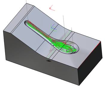

4. 整体粗加工步骤。插入二维偏移粗加工 ,加工特征选择零件和坯料,创建一个直径为30mm的牛鼻头铣刀,其刀具长度和刀刃长度均为50mm。进入二维偏移粗加工的参数设置,其设置如下:
曲面厚度:0.3。  Z方向预留量:0.1。  Z轴步长:0.5。  斜坡角度:3。
粗、精加工切削速度:1800。  粗精加工进给速度:2000。
同步加工层和Z方向的顶部底部设置如下图所示。
图4
其生成的刀轨如图5
图5
