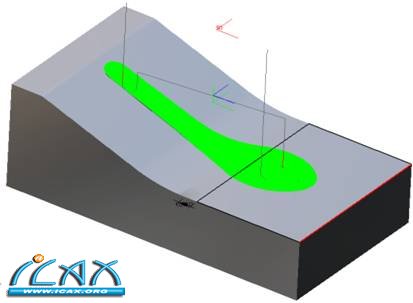

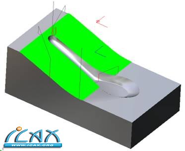

11. 精加工分型面步骤。插入平行铣削 ,加工刀具选择8mm的球头铣刀,加工特征选择曲面1,加工参数设置如下所示:
轨迹公差:0.03。                 曲面厚度:0。                 XY步长:0.1。
其余参数保持默认值。
其生成的加工刀轨如下图所示:

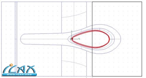

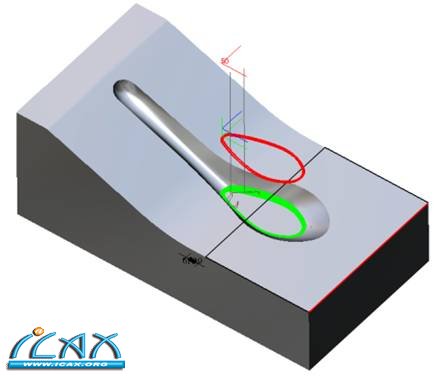

12. 局部清角加工步骤,再次插入三维偏移切削 ,加工刀具选择2mm球头铣刀,在XY平面上创建一草图,将汤匙曲面的圆角边界投影到草图上,如图15的红色部分所示。
图15
选择草图创建限制轮廓2,并将该轮廓和曲面2一同设为加工特征,
加工参数如下所示:
XY步长:0.07。      粗、精加工切削速度:4000。     粗、精加工进给速度:200。
其生成的轨迹如图16所示。
