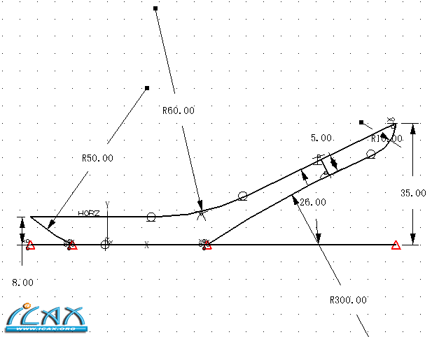

3.在草图1中画出如下所示的线条轮廓,并进行标注
图1

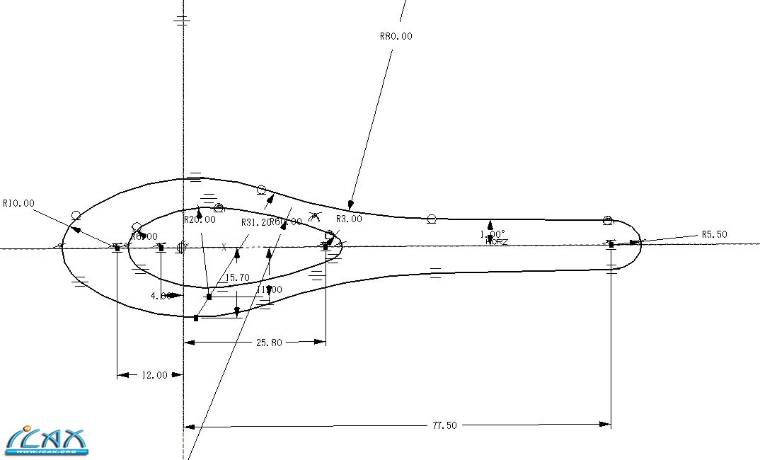

6.在XZ平面上新建一草图,命名为草图2,在草图上画出如图2所示的线条轮廓,并进行标注
图2
