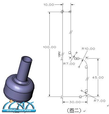

我们在用三维CAD进行产品设计时,有一些工具可以帮助我们更好地对于产品设计进行优化。以中望3D这款三维CAD软件为例,中望3D中的设计优化器可以优化产品设计以达到所需的目标参数值。这也是中望3D这款三维CAD非常实用的一个功能。下面以设计一个瓶子为例(如图一所示),将瓶子设计到一个设定的体积,来讲述中望3D设计优化器的具体应用。
一、创建一个驱动基体
1、新建一个零件。在XZ平面上,绘制该产品的草图,并对草图进行标注和约束(不退出草图)。如图二所示:

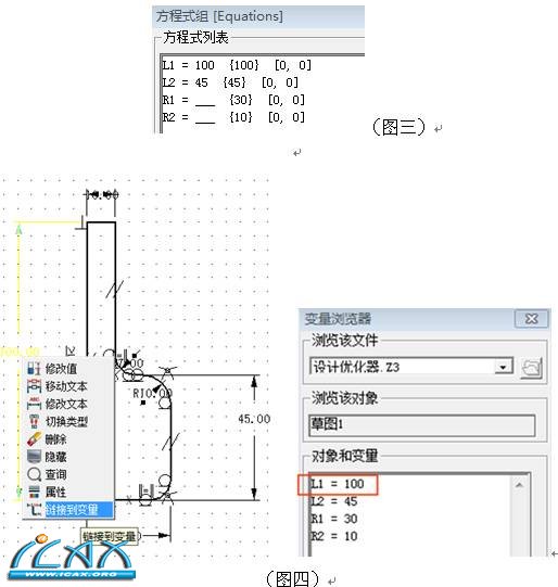

2、增加方程变量。
1)输入方程式。“编辑>方程式”,在打开的方程式组对话框中的“输入方程式”字段输入以下所示的三个方程:
L1 = 100(名称=L1,表达式 =100.mm)
L2 = 45 (名称= L2,表达式 =45.mm)
R1= 30(名称= R1,表达式 =30.mm)
R2= 10(名称= R2,表达式 =10.mm)
结果如图三所示:
2)将尺寸与方程关联。
用鼠标右键点击这些标注,并选取“链接到变量”,在弹出的“变量浏览器”对话框中选择对应的变量。如对于下图四所示“100”标注,则选择变量L1。

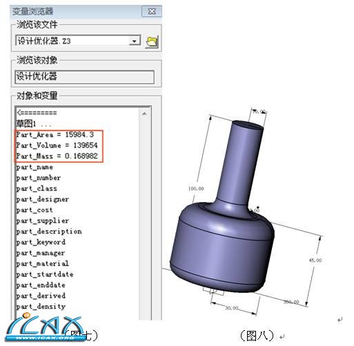

二、创建体积变量
     1、通过下拉菜单“查询>质量特征”,系统会自动创建体积、面积、质量的变量。如图六所示:
2、查看变量
“工具>变量浏览器”,打开“变量浏览器”对话框,可看到上一步创建的变量,当前体积为139654mm3,如图七所示:
三、设计优化
1、显示各标注 ,目的是方便后续获取变量。如图八所示:

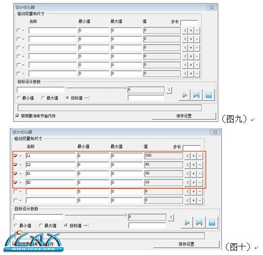

2、打开“设计优化器”
“工具>设计优化器”,系统弹出“设计优化器”对话框,如图九所示:
3、导入变量尺寸
通过“驱动变量和尺寸”区域中的“ ”按钮,从变量浏览器选择各驱动变量,或从屏幕选择各标注尺寸。导入的结果如图十所示:
注意,左侧的复选框是自动勾选的。这表明,被勾选的变量都将用于优化。如有变量尺寸不需调整可以自行取消勾选,再运行优化。

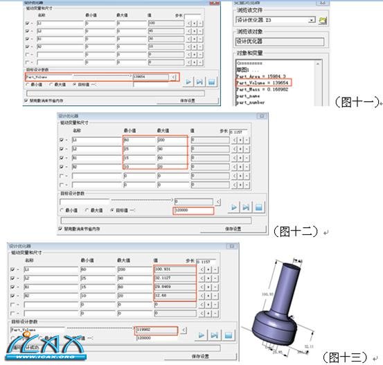

4、导入“目标设计参数”
通过“目标设计参数”区域内的 图标,选择“变量浏览器”中的“Part_Volume”。当前“Part_Volume”即显示在“目标设计参数”字段中。如图十一所示:
5、设置变量值范围及目标值
在体积“目标值”中输入12000,表明,将瓶子的体积设计为12000mm3;变量值范围设置如图所示:
6、优化设计
通过“步进”按钮 ,进行优化。结果如图十三所示:

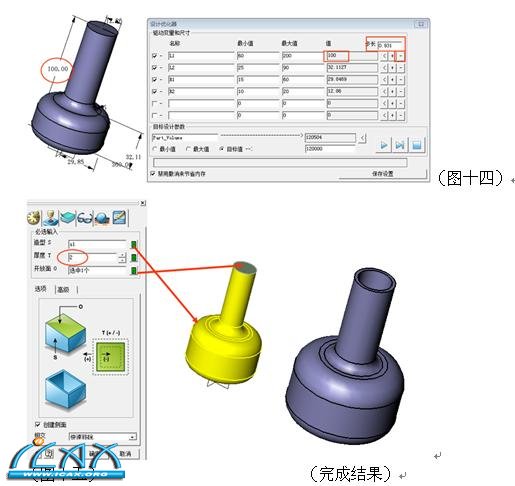

7、将优化值变为整数
从上图的优化结果可知,当前优化的值均为带小数的值,如L1=100.931,如果希望将其舍入为100,则可将“步长”长设置为0.931,并点击L1右边的减号按钮 。如图十四所示:
四、将产品外体积变成内体积
点击工具栏的抽壳命令 ,在弹出的对话框中设置参数如图十五:
