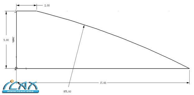

1.在XZ平面上创建草图1 ,草图轮廓及标注如图1所示。
图1

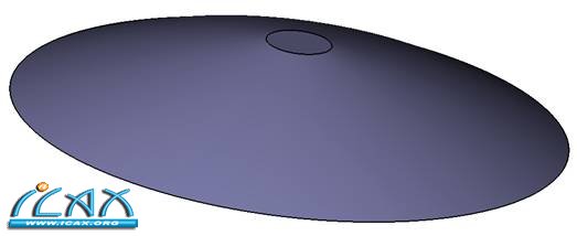

2.使用旋转命令 ,旋转轮廓选择草图1,旋转轴选择Z轴。起始角度为0,结束角度为360°。
图2
