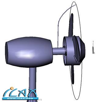

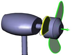

28.对叶片进行旋转阵列,旋转方向为(0,1,0),数目为3,角度为120°。
图29
29.对平面5进行偏移复制 ,偏移距离为-12mm,得到平面6。然后再在平面6的基础进行偏移复制,偏移距离为10mm。
30.在平面6上创建草图9 ,绘制一个直径为4mm的圆,圆心位于原点。
31.在平面7上创建草图10 ,绘制一个直径为54mm的圆,圆点位于圆点。

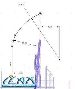

32.在XZ平面上创建草图11 ,草图轮廓及标注如图30所示。
图30
32.使用杆状扫掠命令 ,曲线选择草图10,直径为0.4mm,打开杆状体连接。
图31
