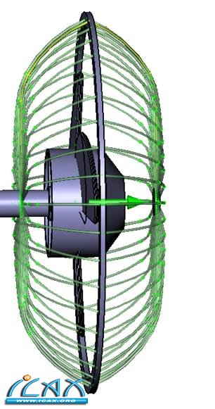

36.对扫掠体及其镜像体进行旋转阵列 ,旋转方向选择Y轴,数目为40,角度为9°。
图35
37.使用“组合模型>加运算”命令 ,将所有实体进行合并。
图36
