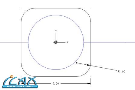

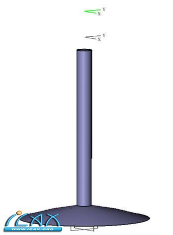

摘要: 落地扇设计1.在XZ平面上创建草图1,草图轮廓及标注如图1所示。图12.使用旋转命令,旋转轮廓选择草图1,旋转轴选择Z轴。起始角度为0,结束角度为360°。图23.使用拉伸命令,选择图3中的黄色高亮轮廓,起始点为0mm,结 ...

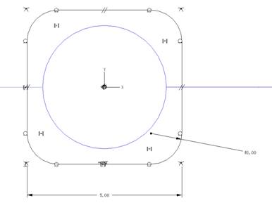

7.在平面3上创建草图3 ,草图轮廓及标注如图7所示。
图7

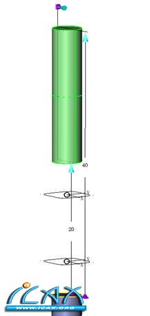

8.选择图8所示的高亮轮廓 ,对其进行拉伸操作,起始点为20mm,结束点选择40mm。
图8
