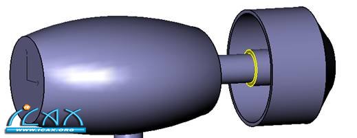

21.使用“圆柱体>加运算” 命令 ,圆柱中心选择图21中的黄色高亮边的圆心,半径为2.5mm,长度为10.5mm。
图21

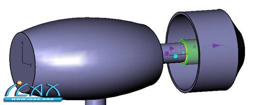

22.在图22中高亮平面上创建草图7 ,草图轮廓及标注如图23所示。
图22

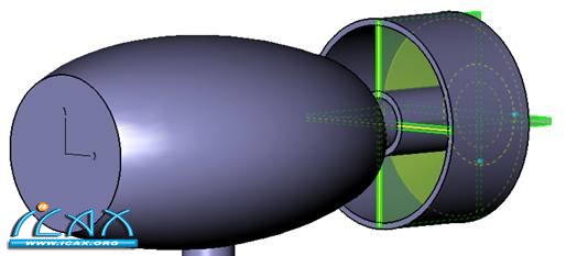

22.使用网状筋命令 ,轮廓选择草图7,厚度为0.5mm,边界选择圆柱基体的内顶面。
图24
