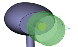

17.使用“圆柱体>加运算”命令 ,中心和草图6原点保持一致,半径为2mm,长度为8mm。
图17

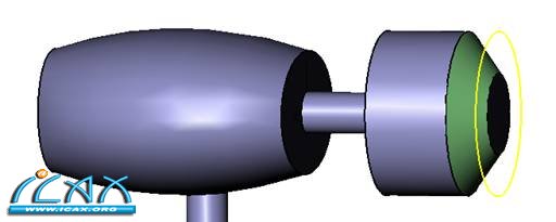

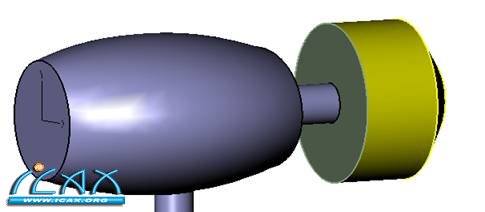

18.使用“圆柱体>基体”命令 ,圆柱中心如图18所示,半径为8mm,长度为11mm。
图18
19.在圆柱基体上添加倒角 ,倒角边如图18的高亮边所示,第一侧面选择圆面。倒角距离S1为4mm,倒角距离S2为3mm。
图19
20.对圆柱基体进行抽壳操作 ,厚度为-0.5mm,开方面如图20中暗绿面所示。
图20
