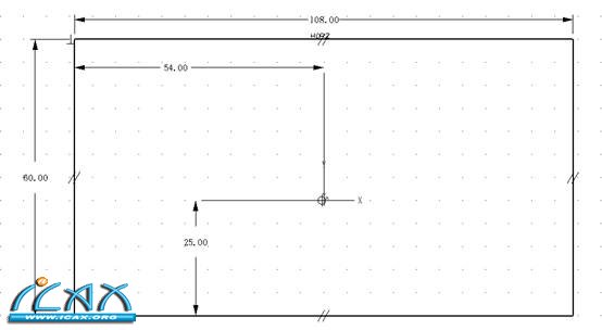

1. 在XY平面上创建草图1,草图轮廓及标注如图1所示。
图1

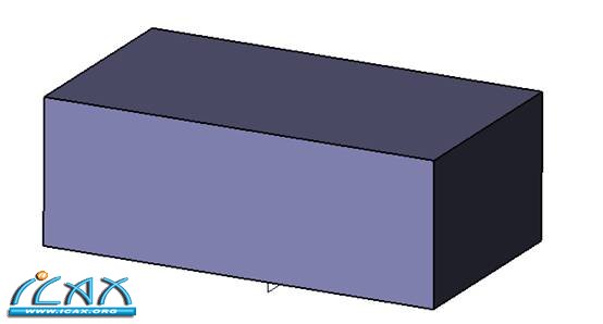

2. 对草图1进行实体拉伸 ,起始点为0mm,终止点为39mm。
图2

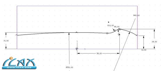

3. 在XZ平面上创建草图2,草图轮廓和标注如图3所示。
图3
