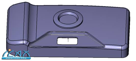

23. 对旋转基体进行拔模,拔模体选择图22中的高亮边,拔模角度为-30,参考平面选择XY平面。
图22
24. 使用“组合模型>加运算”功能 ,合并两个造型。
图23

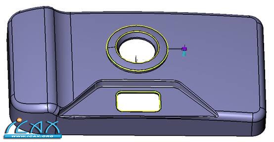

25. 选择图24所示的高亮边对模型进行拉伸切除,拉伸长度满足完全贯穿实体即可。
图24

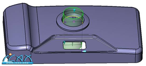

26. 对图25所示的高亮边进行圆角处理,圆角半径为0.5mm。
图25
