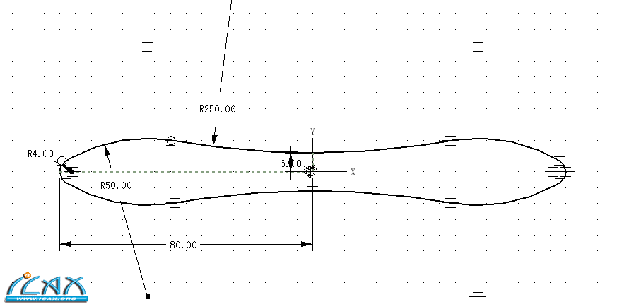

3. 在XY平面上创建草图1,草图轮廓及标注如图1所示。
图1
