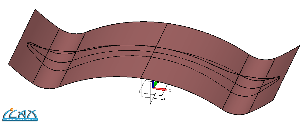

7. 新建一图形,命名为“0041”,并设为激活。选取曲线列表1,对其进行拉伸操作 ,起始点为-35mm,结束点为32mm,拉伸结果如下。
图4
8. 对拉伸曲面的两边进行曲面延伸 ,延伸长度均为5mm,延伸结果如图5所示。
图5

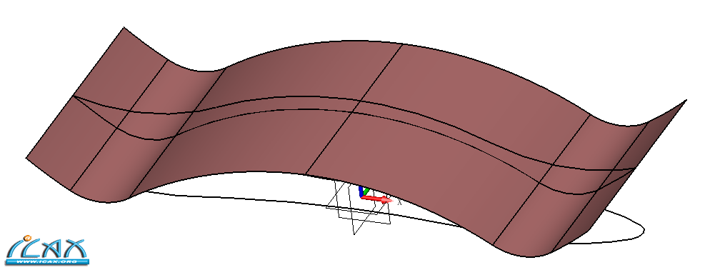

10. 使用曲线投影功能 ,将草图1投影到曲面上,投影方向为(0,0,1)。
图6
