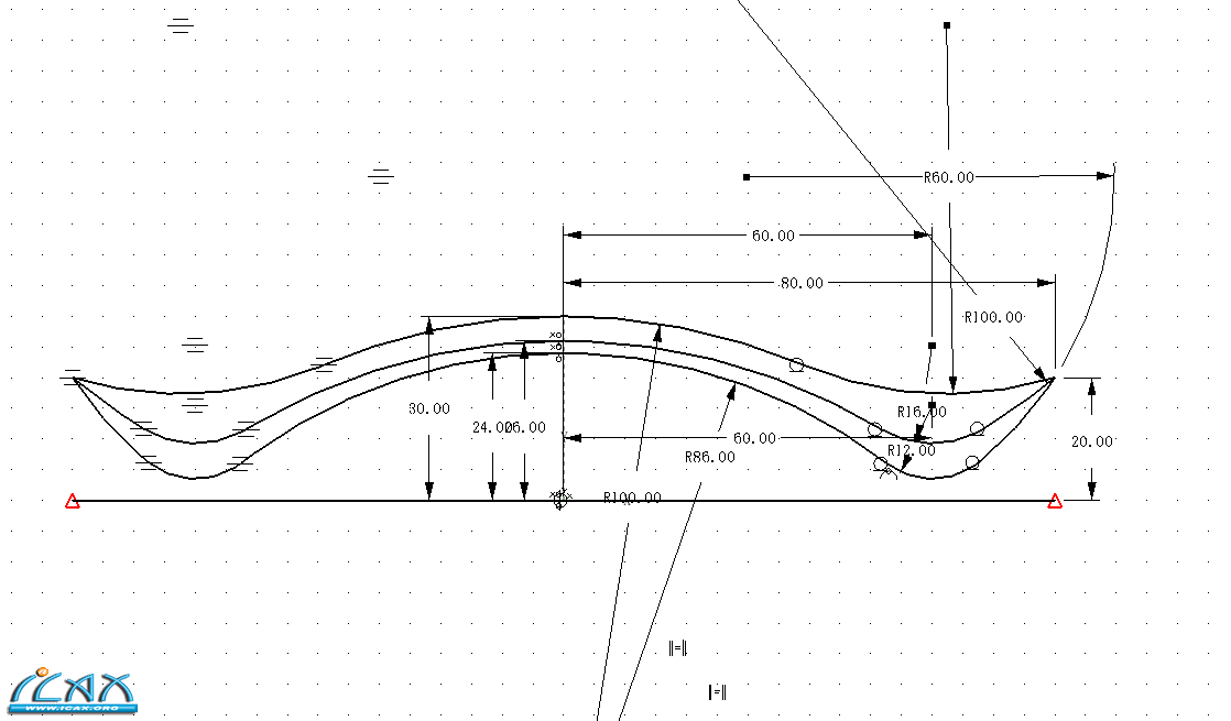

摘要: 拉手造型设计1. 新建一零件,命名为“拉手”。2. 新建一图层,命名为“0021”,并设为激活。3. 在XY平面上创建草图1,草图轮廓及标注如图1所示。图14. 新建一图层,命名为“0022”,并设为激活。5. 在XZ平面上创建草 ...
5. 在XZ平面上创建草图2,草图轮廓及标注如图2所示。

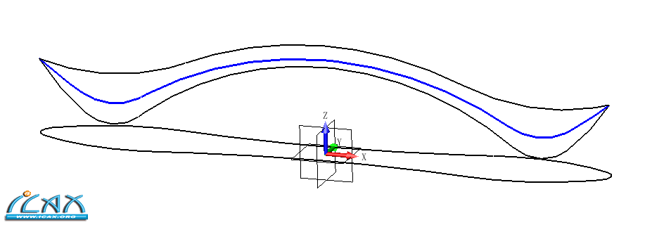

图2
6. 在图形窗口点击鼠标右键,选择 ,创建如图3所示的曲线列表1。
图3
