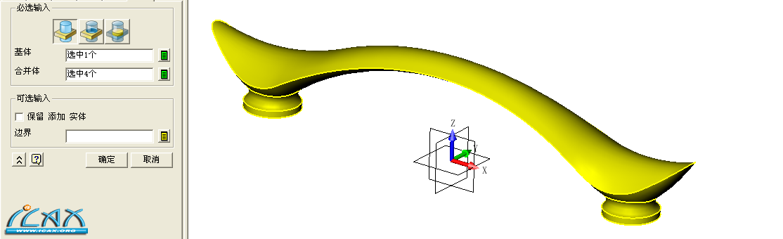

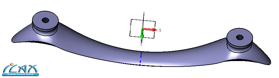

22. 使用“组合模型”功能 ,将各造型合并为一个实体
图17

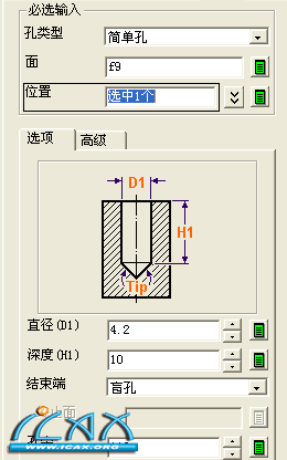

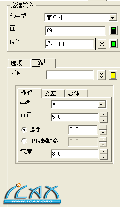

23. 按照如下参数设置,分别在两个凸台底部创建孔特征 。
图18
图19
