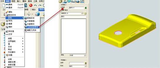

CAD/CAM模具设计中的产品图数据来源大致有两种,一种是本身CAD/CAM软件所绘制的零件图,可直接加载进行模具设计,另一种是数据来自外部系统所设计,本文只就后一种情况进行阐释,来讲在中望3D中对此种情况的另一种设计思路。

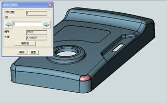

从外部CAD/CAM设计系统导入产品数据,必然会有数据丢失的现象,最直接的表现就是我们常说的产品有破面。在目前业界使用的Proe、SW、Inventor中,要做模具设计,必须先将产品的破面修补完好,使其成为完整的实体,才能进行下一步的模具设计工作。其核心算法就是通过布尔运算的方式来切除产品的型腔。中望3D的常规思路设计也与之相同,但是中望3D的混合建模理念为我们提供了另一种完全不同的设计思路。
在此就一个相机壳的案例来对其进行说明。产品导入后往往一些三面转角的圆弧面是常有破面或是变形的地方。如下图所示,此产品在加载进来时有破面。在中望3D中可以不去进行理会,直接进入下面的模具设计步骤。

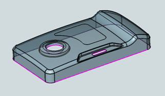

依此模型只要产品的拔模正确,即使有破面,依然可以得出产品正确的分型线。
可以通过分型线将产品进行上下面的分割。在对产品进行分割之后可以将需要拆电极的部分,如型芯单独输出,在模具设计未完成的时候即可进行电极的设计。目前,产品的开发周期越来越短,这就对模具企业在时间的控制上提出了更高的要求。模具企业的客户希望产品能尽快上市以占领市场,所以就要求产品从设计到生产的时间尽量缩短。模具企业的整个交付时间也要大大缩减,才能在市场上具备竞争力。如果按照常规的思路,要等模具设计完成后才能去做电极,整个模具企业的资源就不能得到充分的利用。模具没拆出来,电极工程师只能等着。中望3D的此中模式能很好的支持并行工程。充分利用模具企业的所有资源。
