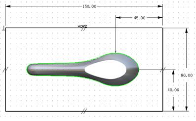

4. 创建分型线
图1

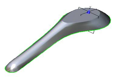

5. 用分型线分离面 ,在根据分型线分离造型选项上打钩。
图2
