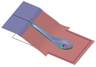

10. 拉伸草图,补全分型面。
图6
11. 在过渡部分增添圆角,圆角为R5或自定,并将分型面缝合。
图7

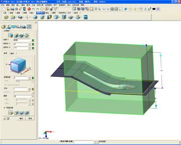

12. 拉伸毛坯草图,选择拉伸基体,起始点为40,结束点为-70。
图8
