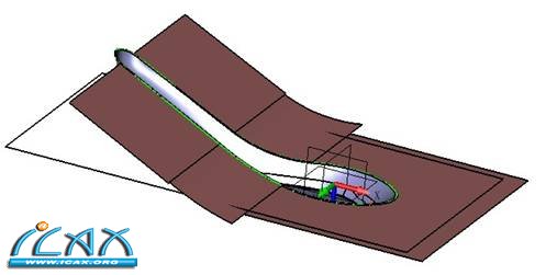

7. 创建分型面 ,包罗选择毛坯草图,外部选择汤匙造型的分型线。
图4
8. 删除分型面中不合理部分,删除后的分型面如图5所示。

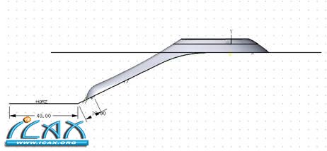

9. 在XZ平面上新建一草图,草图轮廓和标注如图所示。
图5
