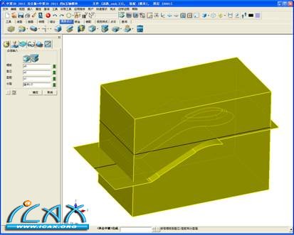

13. 使用修剪模板到型芯/型腔区域功能 ,创建型芯和型腔。
图9
14. 进入图层管理器,新建一个图层,使用指定图层功能,将分型面移到新建图层中,然后将新图层关闭,隐藏分型面。

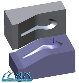

15. 移动分离型芯和型腔,完成最终的结果。
