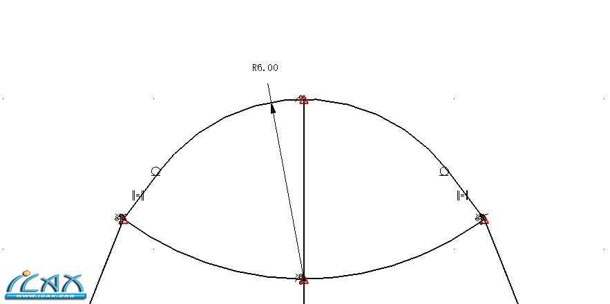

摘要: 拉手造型设计1. 新建一零件,命名为“拉手”。2. 新建一图层,命名为“0021”,并设为激活。3. 在XY平面上创建草图1,草图轮廓及标注如图1所示。图14. 新建一图层,命名为“0022”,并设为激活。5. 在XZ平面上创建草 ...
11. 关闭图层0041。在XY平面上创建草图3,使用“曲线参考相交”在投影线段和草图2与XY平面的相交处生成参考点。草图轮廓及标注如图7所示。
图7

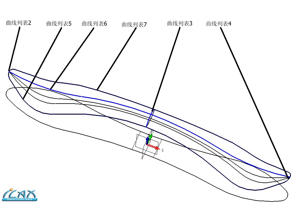

12. 新建一图层,命名为“0061”,并设为激活。
13. 创建如下图所示的曲线列表。
图8

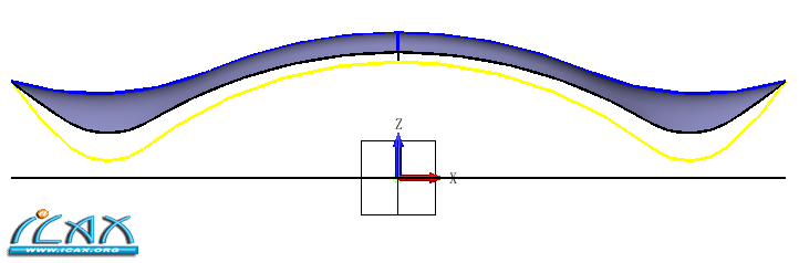

14. 使用“U/V曲面”创建网格曲面 ,U曲线选择曲线列表2,3,4,V曲线选择曲线列表5,6,7。
15. 创建曲线列表8,选取图10中的高亮显示部分。
图10
