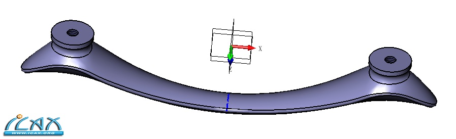

24. 在拉手的边缘部分添加圆角特征,圆角半径为1mm,结果如下图所示。
图20

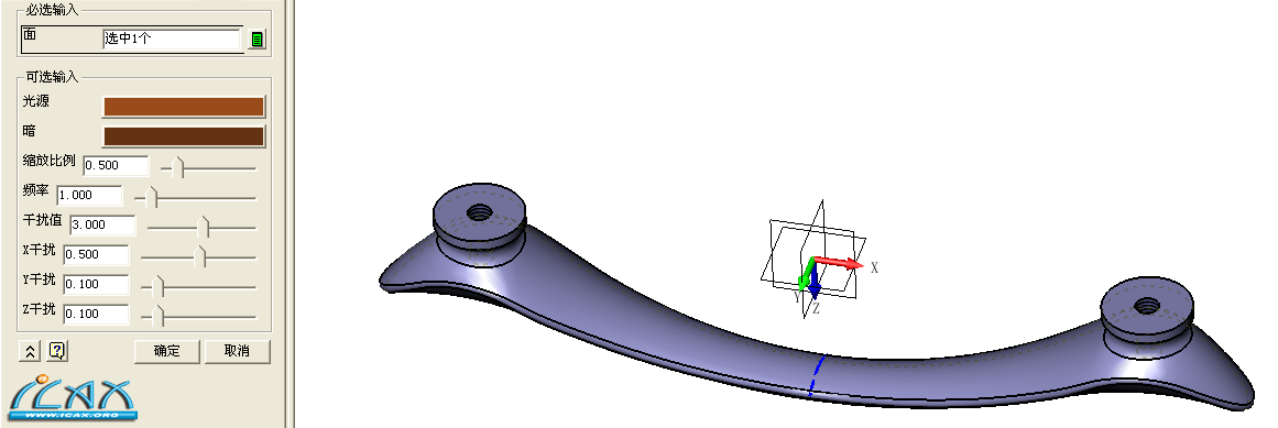

25. 为拉手添加纹理贴图 ,参数设置如图21所示。
图21
图22

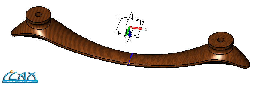

26. 新建一图层,命名为“0081”,并使用“指定图层”功能,将需要隐藏的曲线和草图移到新图层之中,然后将新图层关闭,得到最终结果。
图23
