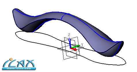

17. 使用“U/V曲面”创建网格曲面 。U曲线选择曲线列表2,9,4,V曲线选择曲线列表5,8,7.
图12

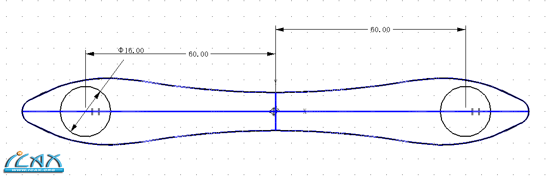

18. 在XY平面上创建草图4,草图轮廓及标注如图13所示。
图13
