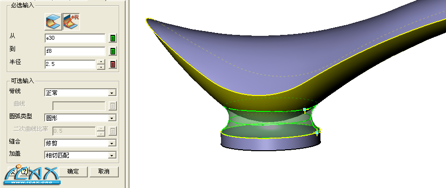

20. 使用“桥接面”功能 ,在凸台和网格曲面2之间生成桥接面。在选取凸台边和网格曲面2时,应注意适当调整选取点的位置,使之生成如图15所示的桥接面。
图15
