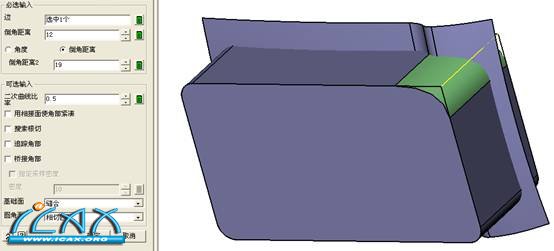

9. 对另外一个侧边进行椭圆圆角处理 ,侧面的选择和参数的设置如图8所示。
图8

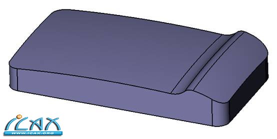

10. 使用“修剪实体”功能 ,利用扫掠曲面对拉伸实体进行裁剪,保留下半部分。
图9
